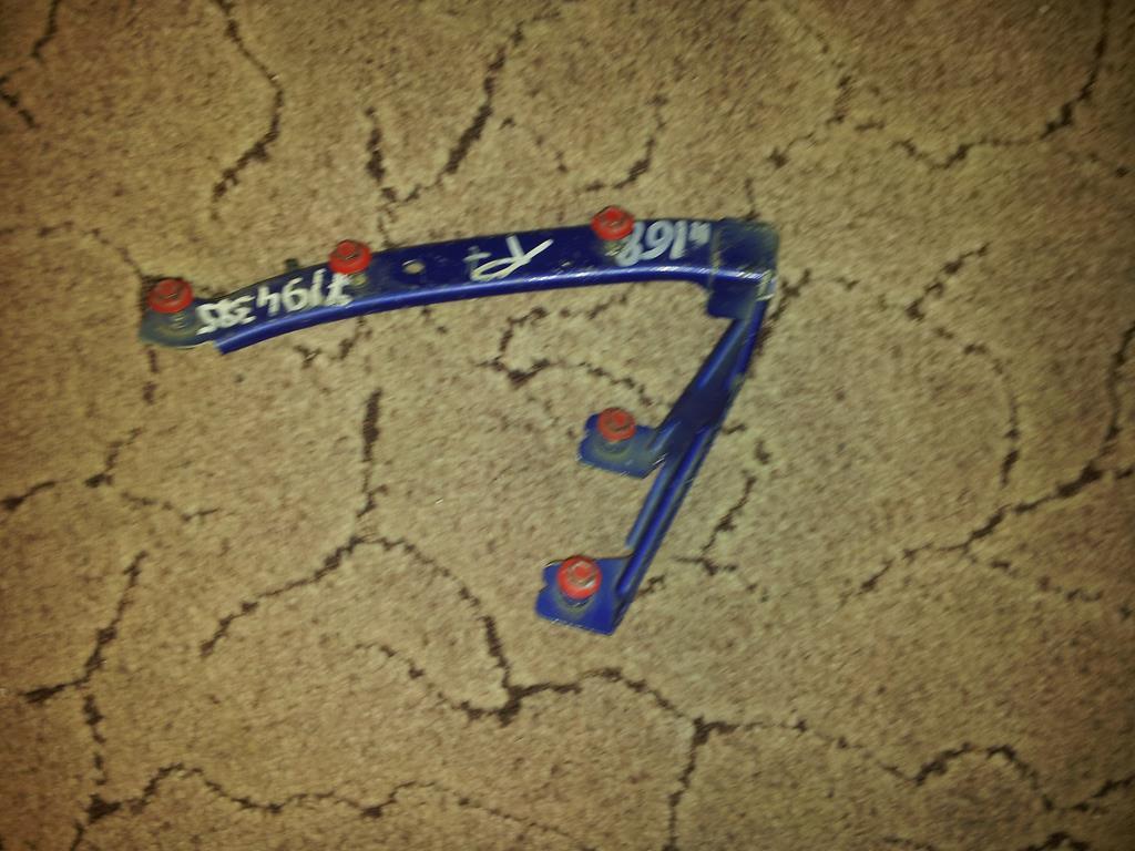

6. Крепление фары 410
Есть непонятка с решеткой и капотом- вроде всё оригинал, а по креплениям нижним не подходят.

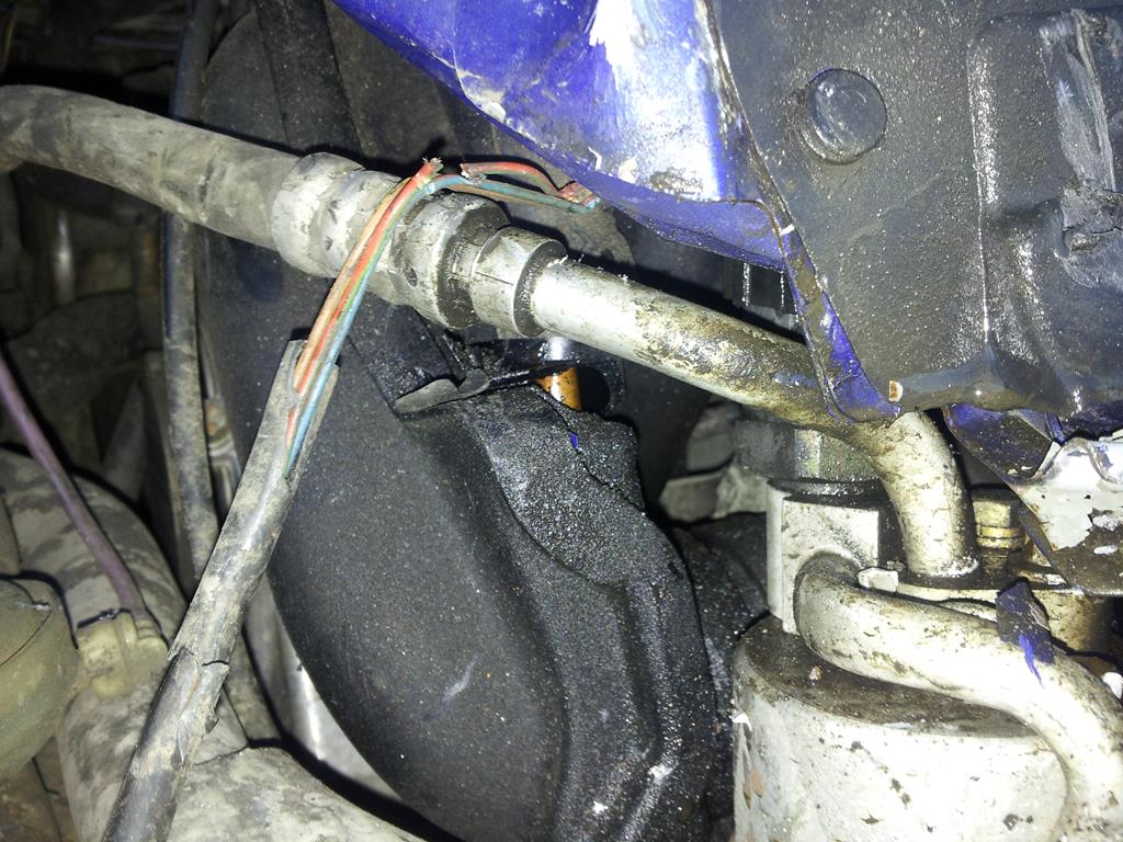

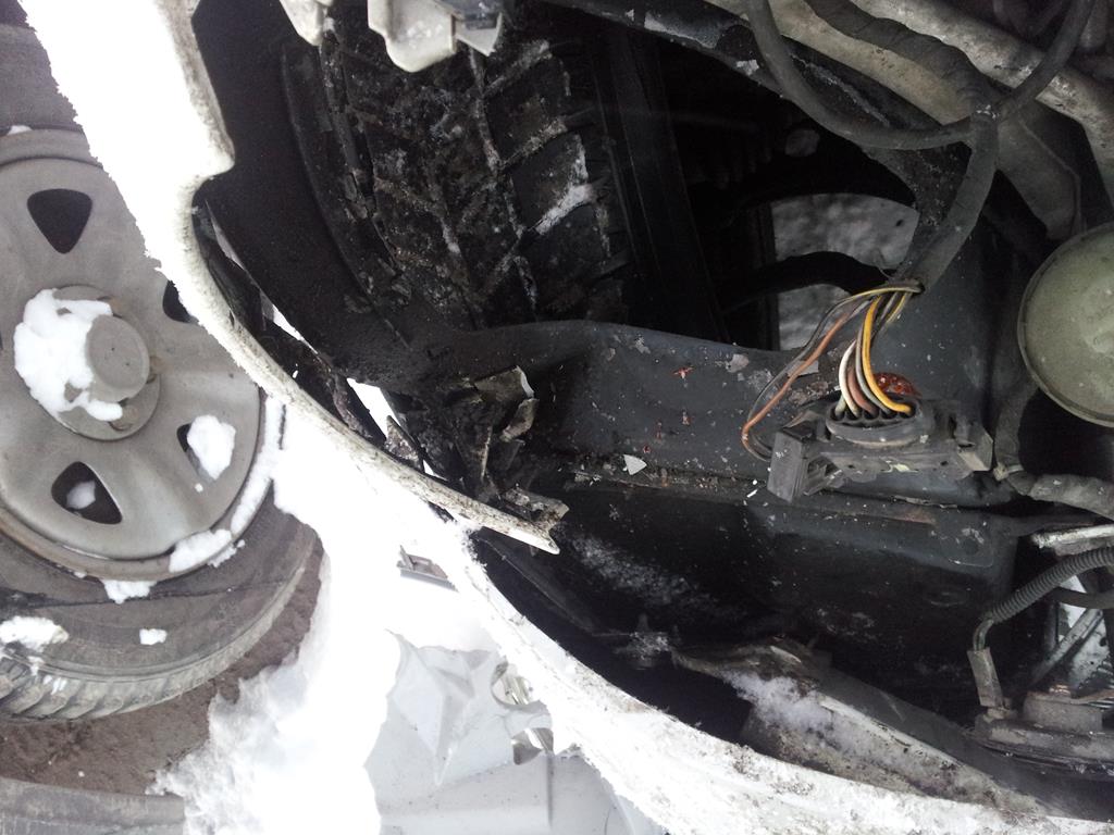

Недавно делал машину примерно после такого же удара, повреждения в точь в точь такие же. Так же само разрубило фишку на датчик давления кондея.
Бачок ож нога нижняя целая?
Подкрылку как я и говорил привет и треугольнику что соединяет лонжерон-крыло-передний усилитель-бампер. ЕГо надо менять потому как если он кривой не выставишь зазоры как надо.

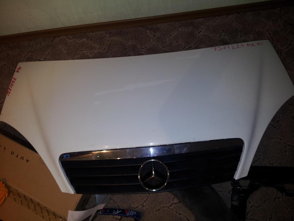

А вот мои покупки
Крыло и капот в цвет. Бампер единственный целый. Кошка моя- досталась бесплатно

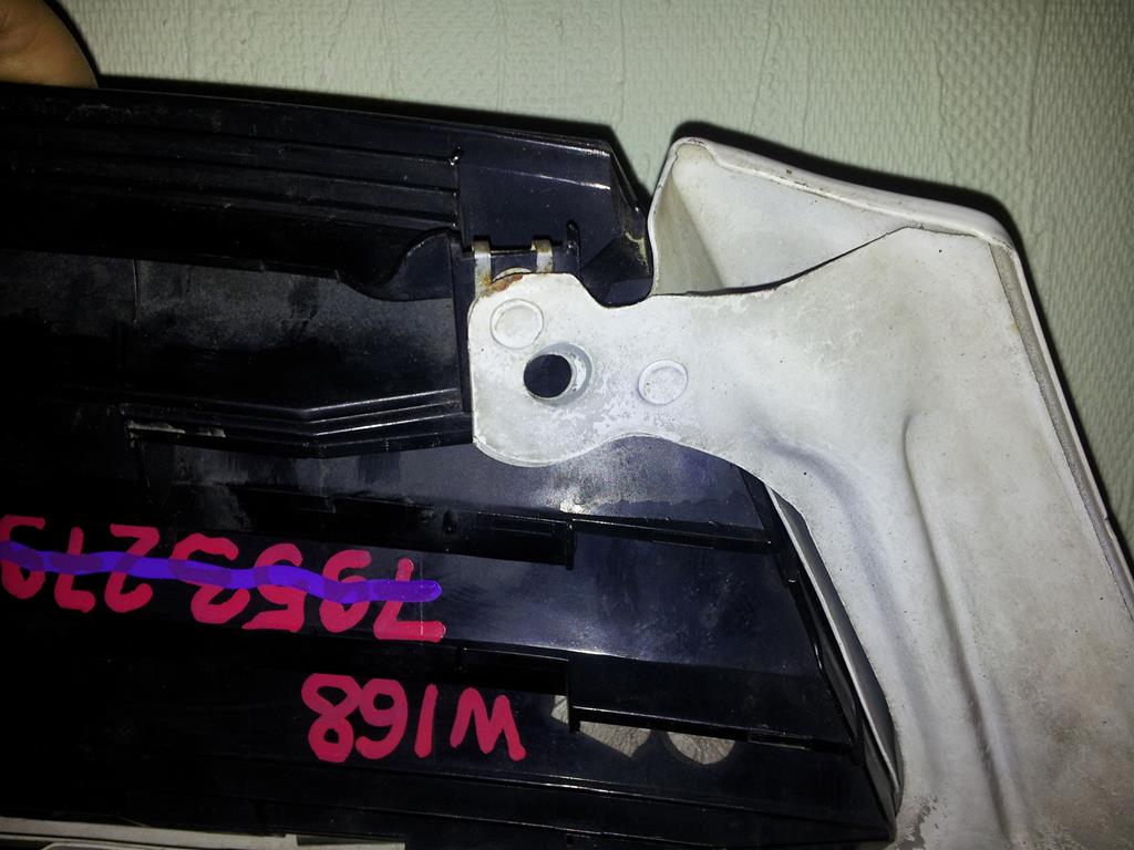

С этим разобрался- решётка рестайл по креплениям нижним не подходит. Отличие рестайла от дорестайла- в рестайле 5-ть перекладин, а в дорестайле 4-ре. Не критично- просверлю решётку.
Фрунчик писал(а):Есть непонятка с решеткой и капотом- вроде всё оригинал, а по креплениям нижним не подходят.
Вот о чём я говорю
Я уже с таким сталкивался. Сверлишь капот в том месте где заклепка(линейкой померяй высоту), и меняешь закладную скобочку вот на такую: A0029943945
Решетку сверлить не надо!
