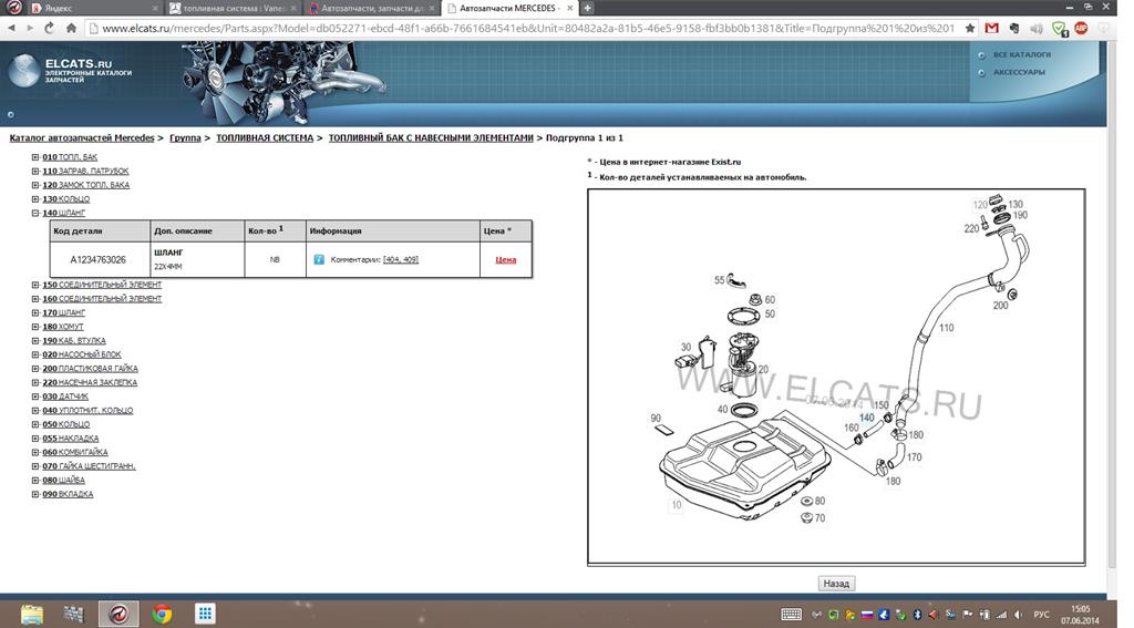

Это уже другой вопрос. У топливного бака есть вентиляция, на сколько я знаю. Это трубочка, которая выходит в заливной горловине.
Вот как у меня на дизеле. Нечто подобное и на бензине по идее должно быть. Если эта трубка забивается то бензин и будет выплёвываться назад при заправке. Поправьте бензиноводы?
Сообщение 07.06.2014 13:16
Посмотрел сейчас картинку бака бензинового Ванька- принцип тот-же самый.

Сообщение 07.06.2014 23:40
А вот оно что оказывается. Ну тут накосячил однозначно где то при сборке.
