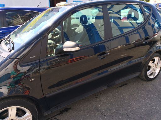

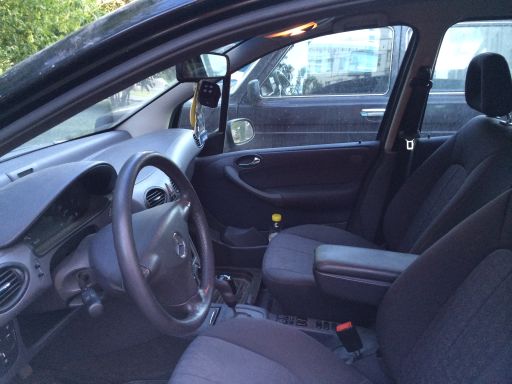

Приобрел автомобиль А-класса mercedes w168 A1.7 cdi long piccadilly год выпуска 21.12.2003 г.
Машинкой очень доволен, на днях в сервисе снимали двигатель с коробкой для замены сальника, заменил еще пару роликов приводного ремня и подушки двигателя плюс пришлось менять опоры амортизаторов так как они одноразовые, болт вкручиваешь и навсегда, потом только обламывать.
Регистрируюсь для обмена опытом и помощь незнающим.
