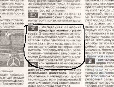

Добрый день. Вот фото книги по эксплуатации где об этом написано.

Слепо верить непонятным "левым" руководствам право не стоит :)
Слова "... и его запуск невозможен" в данном случае стоит читать как "... и его запуск в сильный мороз становится проблематичен"

Ну скажем так я не верю, но факт тот что стартер не крутит. И я не думаю что это из за стартера. Скорее всего поломка в свечах накала и "мозги" отключили функию завода авто. Может специ лучше знают, что к чему? Вообще такое бывает?
