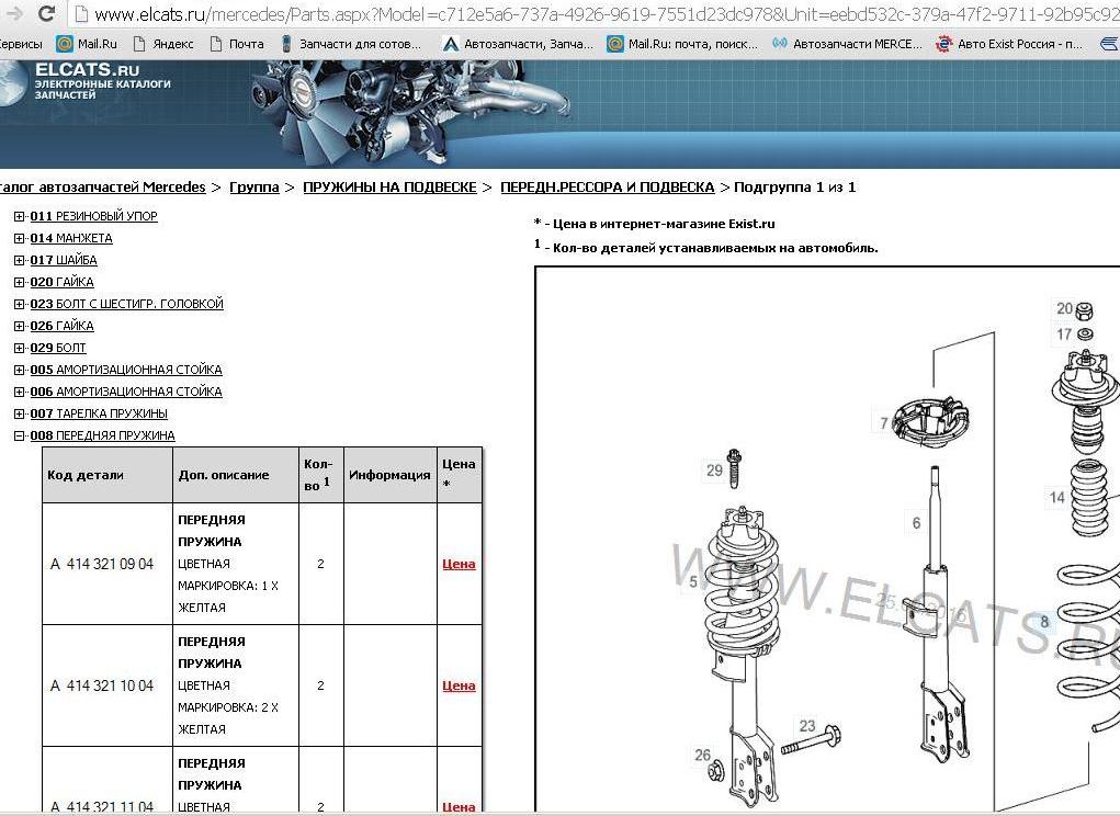

macho, перечитал все посты но понять не смог.. вот что дает elcats...

zaec да вы правы, в оригинальной программе тоже отсутствует подбор по баллам. Цирк!

Нашел вот такой каталог SUPLEX. Моя комплектация: 91 PS, АКПП + кондей, следовательно передние пружины 19243, что соответствует одной желтой метке. По ELCATS это ориджинал номер А 414 321 09 04. Есть ли смысл поставить более жесткие с двумя метками???
