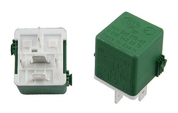

А есть информация, как проверить реле на работоспособность ? какие контакты замкнуть, например... а то Экзист предлагает подождать всего ничего: 31 день!!!

Хаба-Хаба реле чего?

блокировки пуска которое 38/3 или A 002 542 23 19

Там же на торце нарисована схема

спасибо. у меня не Hella , аTyco. там вроде нет схемы или не заметил :unknown:
