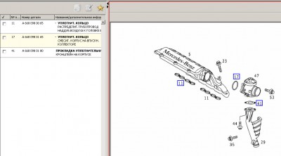

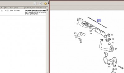

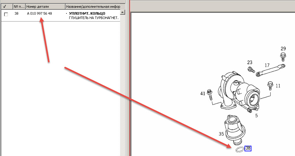

sidney, брат, вин указал, кинь мне пож каталожные номера прокладки выхлопного коллектора, и приемного выхлопного фланца турбины.
VovaN
Сообщения: 92
Город: Самара
Авто: WDB 4147001N236655
Имя: Владимир
Сообщение 14.11.2018 21:29
VovaN писал(а):Тогда подскажи каталожный номер той прокладки. Благодарю за помощь.
VovaN писал(а): кинь мне пож каталожные номера прокладки выхлопного коллектора, и приемного выхлопного фланца турбины
Про впускной или пропустили, или забыл. Добавил и его, если еще надо
Всё на картинках

Сообщение 15.11.2018 00:07
На первом фото придет не то пальто, в EPC ошибка...
И если даже поменяешь кольцо, вопрос с тем что турбина гонит масло не решишь.
Сообщения: 4637
Сообщение 15.11.2018 08:27
Спасибо ребята, все ясно и понятно. Мне коллектор сбросить для извлечения банки катализатора. прокладки разовые.

Сообщение 15.11.2018 13:46
заказал в EDVIX прокладку под коллектор. А прокладку между выхлопным коллектором и фланцем турбины не нашли. что же там подкладывается?
VovaN
Сообщения: 92
Город: Самара
Имя: Владимир
Сообщение 15.11.2018 15:37
VovaN писал(а):А прокладку между выхлопным коллектором и фланцем турбины не нашли. что же там подкладывается?
Ничего, просто плоскость на плоскость ставится.
Сообщения: 4637

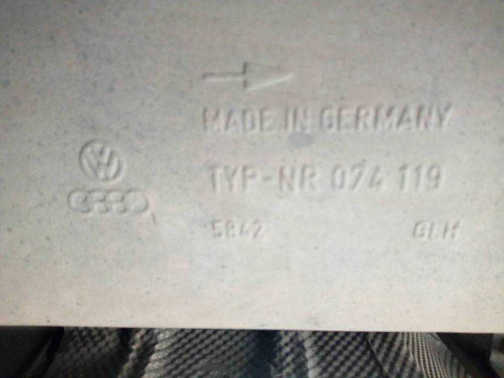

Доброе время суток, знающие. Вопрос по конечной выхлопной трубе. Отвалился кусок трубы от банки и до подвеса на окончании, отрезал резинку и убрал вообще этот кусок. Обломился по сварному шву банки резонатора. Рычит чуть больше чем обычно, но пока катаюсь. Соответственно нужна замена. Трубы с адекватным ценником понятно нет. Но на резонаторе (что меня и удивило, и собственно и обращение сподвигло написать) бирка фольксвагена и ауди и крепеж самой банки самодельный. Похоже предыдущий хозяин колхозил. Искал с чего - не нашел. Может подскажете?
sshust
Сообщения: 41
Зарегистрирован: 02.02.2018 15:54
Авто: Mercedes Vaneo V 1.9
Имя: Сергей
Сообщение 30.07.2023 00:45
sshust покупаете польскую банку для w168 бензин, удлиняете трубу после банки куском со своей старой и все становится как родное.
Сообщения: 4637
