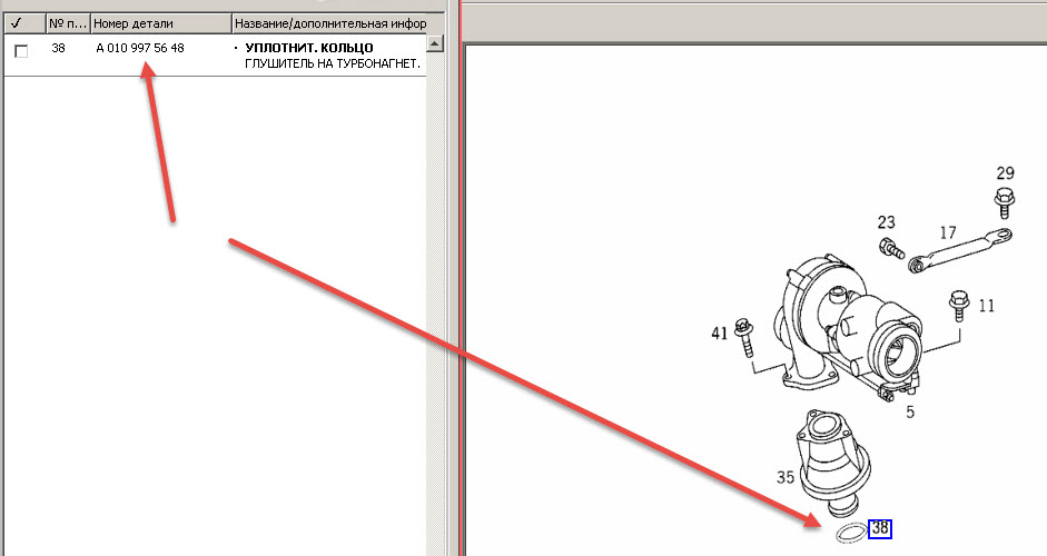

Сообщение 14.11.2018 19:43
sidney, брат, вин указал, кинь мне пож каталожные номера прокладки выхлопного коллектора, и приемного выхлопного фланца турбины.
VovaN
Сообщения: 96
Город: Самара
Авто: WDB 4147001N236655
Имя: Владимир
Сообщение 14.11.2018 21:29
VovaN писал(а):Тогда подскажи каталожный номер той прокладки. Благодарю за помощь.
VovaN писал(а): кинь мне пож каталожные номера прокладки выхлопного коллектора, и приемного выхлопного фланца турбины
Про впускной или пропустили, или забыл. Добавил и его, если еще надо
Всё на картинках
Сообщение 15.11.2018 00:07
На первом фото придет не то пальто, в EPC ошибка...
И если даже поменяешь кольцо, вопрос с тем что турбина гонит масло не решишь.
Сообщение 15.11.2018 08:27
Спасибо ребята, все ясно и понятно. Мне коллектор сбросить для извлечения банки катализатора. прокладки разовые.
