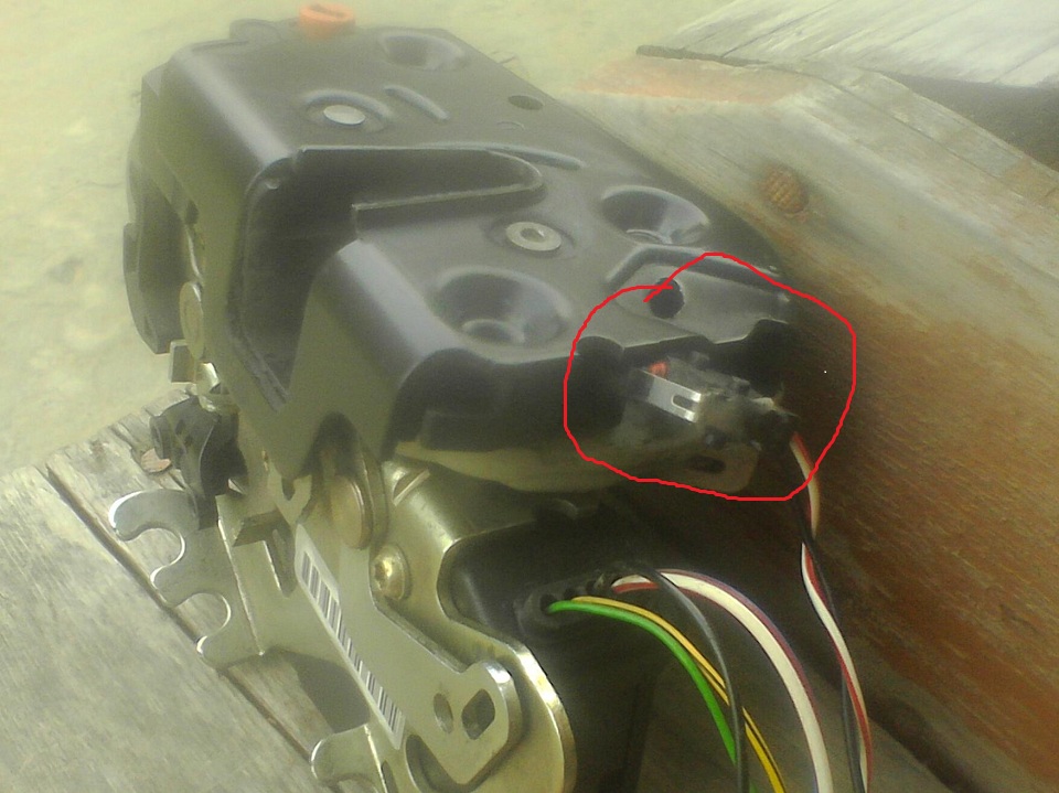

Vaso, Женя, у меня у меня оказалось всё как у вас под копирку. Спасибо! Знал что это болезнь кузова, смущало, что причину не нашли Сургутские официалы. Пришлось купить у них же замок двери,у них же поменять. (а воз и ныне там).Заодно заменили контакты (неподвижную часть).На мои сомнения в компетенции электрика,.сказали что он с ними с сотворения веков. Кстати узел называется контактной группой, а концевик встроен в замок.

илья писал(а): Кстати узел называется контактной группой, а концевик встроен в замок.
Илья,а это что за замок на фото? Это передние двери?
Сообщение 15.08.2014 19:29
правая раздвижная(язычок концевика при демонтаже был сломан-нежное место). Электрик неисправность нашёл верно, а выводы сделал не те. А на счёт форумов - золотые слова.
