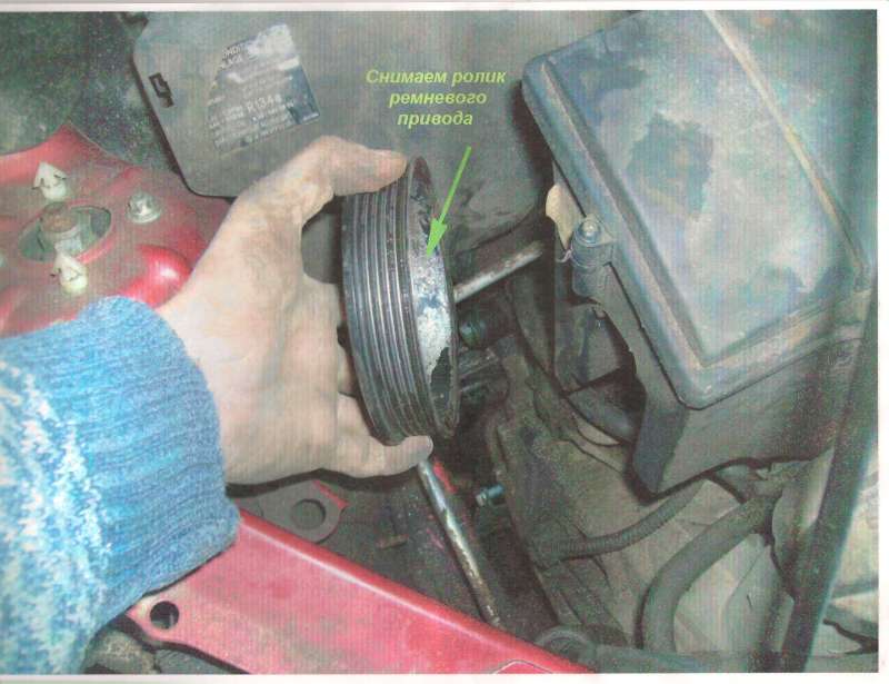

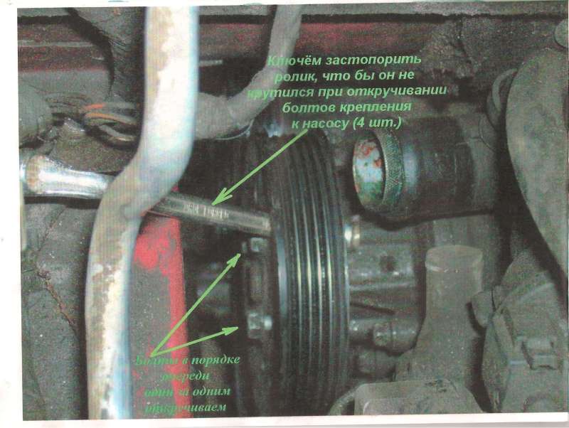

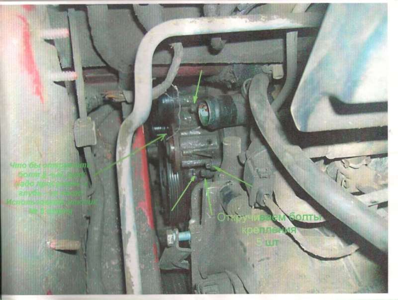

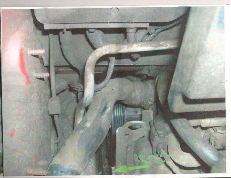

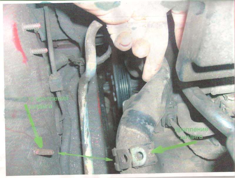

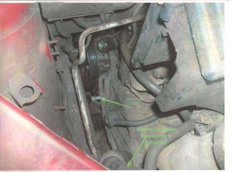

Пришлось менять помпу на своем ваньке. Что поразило инфы тут не нашел. Бензинка 1,9.
