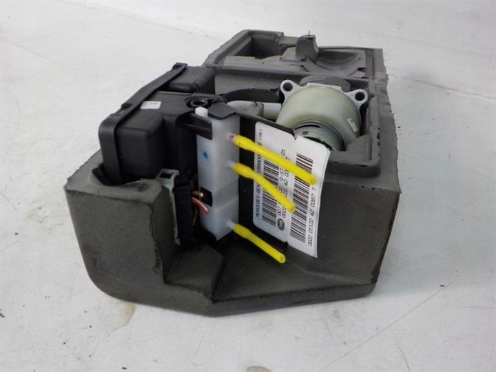

Всем доброго времени суток. Столкнулся и я с непонятной работой центрального замка. При открытии/закрытии машины (не важно с пульта или кнопки салона) очень долго работает компрессор. Экспериментально вычислил, что косяк кроется в замке заливной горловины. Трубку затыкал, не помогло. Проверял на целостность - нормально. Может где-то стоят перепускные клапана или что то в этом роде? При срабатывании компрессора, давление в трубке появляется не сразу. Иногда вся система работает, как надо. Хотелось бы услышать мнение бывалых.

Мнение "небывалого": Я бы методом "тыка" искал - заглушил бы трубку полностью на максимально близком расстоянии от компрессора и смотрел на работу всей системы. Как говорил один macho, "Чудес не бывает", если компрессор качает, наверняка где-то подсос воздуха.

Все верно, глушите по очереди контуры ищите где травит.
