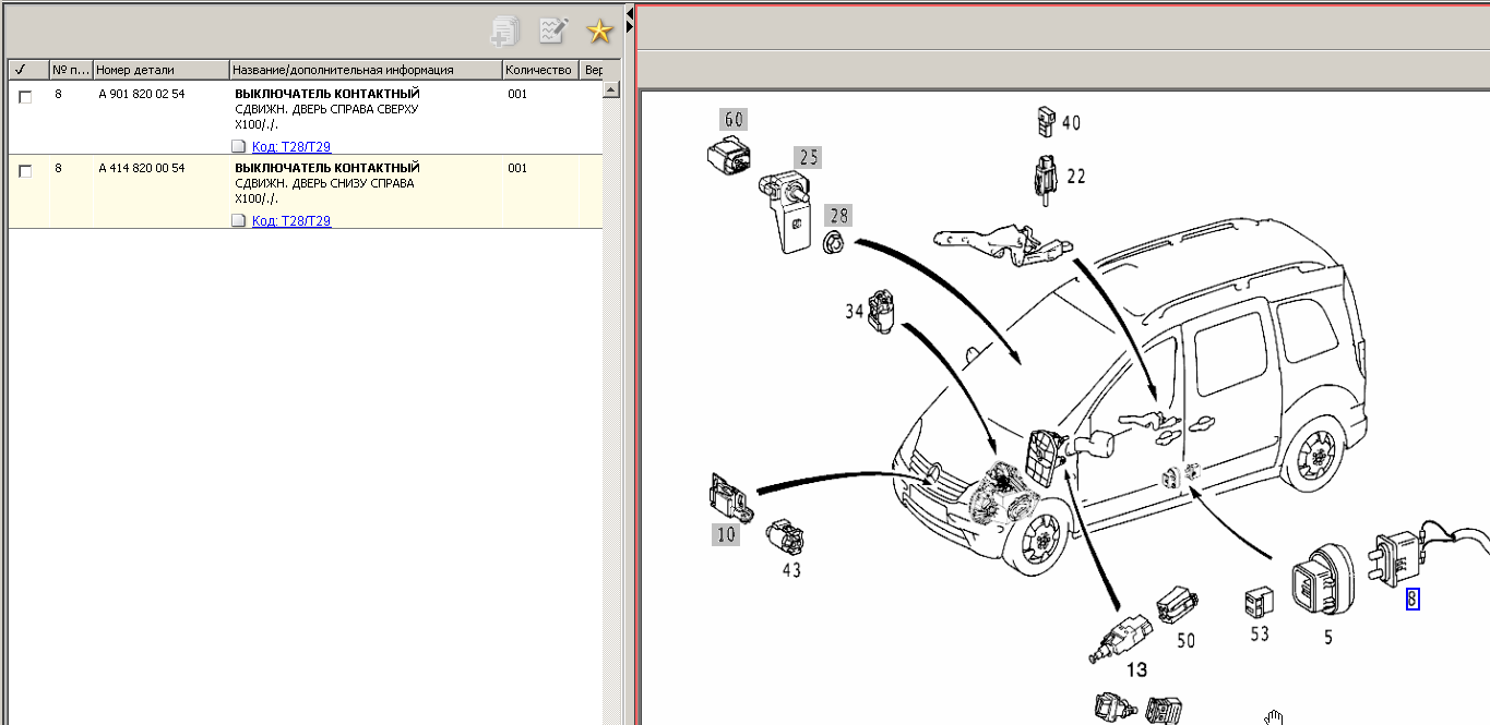

Vaso писал(а):WDB4147001N225790
Нашел только на сдвижные двери, см. картинку
На водительскую/пассажира/заднюю как-то не вижу. Кто знает, где оно может прятаться?

Картинка однозначно пригодится на будущее! Спасибо за потраченное время! Но походу концевики в порядке. Видимо неполадка в каком-нить блоке. Так?
